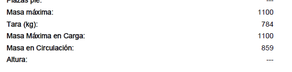

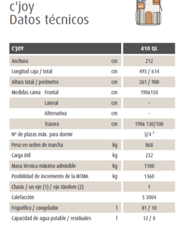

en mi proxima caravana viene estos datos de fabrica (sacado del catalogo)
Peso en Orden de Marcha 868 Kg
En los datos de la DGT consta esto tara 784 y MoM 859 Kg
La caravana de fabrica ya traia de serie sistema autonomo, agua caliente, trumavent y varias cosas mas... esto lo tienen en cuenta para el MoM?

Ver el archivos adjunto 4150371Ver el archivos adjunto 4150372
No creo que todo vaya incluido en el peso. Lo mejor es o pesarla con todo lo que lleves habitualmente o al revés, con todo vacío y luego ir pesando todo lo que le metas.
La verdad es que nos lian con los numeros.
Si la MMA es 1100, y la Tara es 748, la carga util es 316.
La MOM es la Tara mas el deposito lleno y una bombona. Nada mas. Sin extras. Lo minimo imprescindible para usar como vehiculo vivienda. Sin trastos, ni ropa, ni nada mas.
A la Tara tendras que sumarle el peso de los extras que llevas, que restaran capacidad de carga.
Que te la entreguen con unos extras no quiere decir que salga así de la cadena de montaje, sino que es algo que le añaden posteriormente.
MMA - Tara - Extras = capacidad de carga.
Esto en el aspecto legal.
Si lo de legal no te interesa demasiado, entonces MMTA - Tara - Extras = capacidad de carga.
De todas maneras, como dice el compañero, lo mejor es pesarla y así salimos de dudas, que el papel lo aguanta todo.
