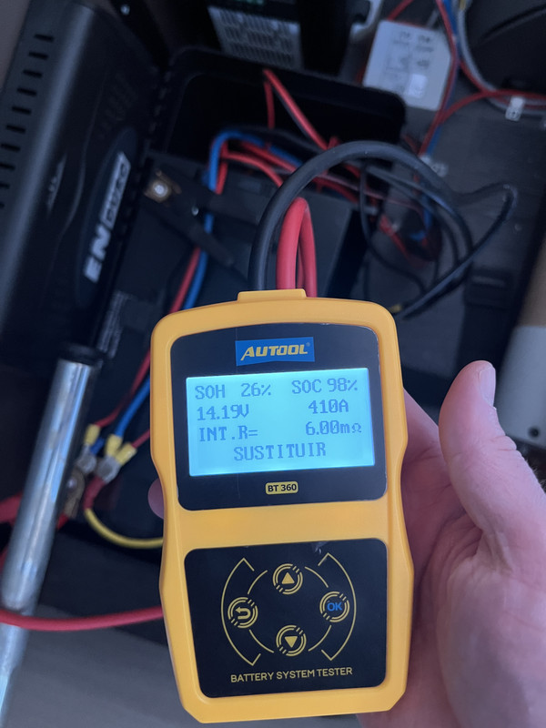

Luego, tema batería, os adjunto imagenes. Creo que la tengo que cambiar. Tengo un comprobador de baterias que le pones la capacidad y te dice el SOH (state of health - estado de salud) y el SOC (state of charge-estado de carga). Como podeis ver, la carga esta a tope pero la vida útil esta a menos del 30%, os dejo fotos. Como lo veis?

Y tema batería? Varta? O para caravanas hay otras marcas buenas?
Batería de Litio. Admite descargas del 90 por ciento, pesa mucho menos y tiene muchos más ciclos de carga. Hay marcas orientales con buenas referencias.....🤔
Tenéis alguna referencia o marca?
Parece que has medido la batería cargando. Para medirla debería estar desconectada.
Si! Toda la razón, le desconecto el negativo, luego el positivo y mido?
Es como los coches cuando se cambia? Primero el positivo y luego colocar el negativo y a correr?
Tengo que tener algo en cuenta si la cambio?

Con desconectar solo el negativo te vale para comprobarla. Espera unos minutos después de desconectarla si está cargando.
Yo soy novato en el mundo de las caravanas, pero buscaría el manual del mover para ver qué características recomienda.

Qué marcas me recomendáis o web dónde mirar?
Yo tengo la Victron. La Peak Power Pack de 20Ah. Es cara, pero de momento va muy bien. También la tiene bittor y desde hace más tiempo que yo.
Hay otras marcas más baratas pero con menos electrónica. Una búsqueda en el foro te dará resultados rápido.
Por cierto, ¿El comprobador tiene en cuenta si la batería es de gel? ¿Da lo mismo independientemente de que sea de plomo?
Si, puedes marcar si es AGM con celdas, inundable, etc. También le puedes indicar la capacidad y he hecho la prueba con el borne negativo desconectado y la respuesta es igual o peor :(
Gracias por la recomendación! Voy a mirar! :)
