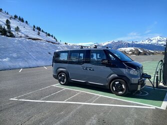

Es verdad, el ciclo wltp engaña. Yo tengo mas autonomía de la declarada...
    34,7 KB · Visitas: 28
