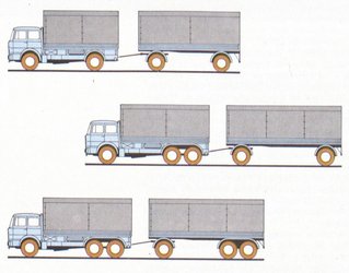

Correcto, aunque en ningún momento he nombrado cabezas tractoras, sino trenes de carretera. Hay una diferencia pequeña pero importante.
Por cierto, la foto que has puesto es un tren de carretera.
Edito: añado ejemplo de tren de carretera de 4, de 5 y de 6 ejes.
Perdón si es demasiado offtopic.
Ver el archivos adjunto 4118993
Ni tampoco has nombrado para nada semirremolques. Es cierto, disculpa la confusión.
Aún asi en un tren de carretera no es opcional el cargar más o menos el remolque tomando como referencia la MMC. Siempre el mayor peso en el vehículo tractor.
