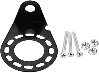

Punto 3; En las que yo he visto , todos han taladrado unos pequeños agujeros lo mas cercano posible a la punta de la lanza y asi han sujetado la nueva piña con 2 tornillos de por ejemplo M5, otra opcion seria comprar una base de piña ( creo que se llama y sujetarla a uno de los tornillos del cabezal de la lanza y asi te evitas el taladrar.
Punto 4; las bornas de conexion rapida ya te las puse en otro mensaje anterior.
Punto 5; deverias de poner un fusible en el positivo, el tipo, el que mas te guste, aereo o fijo, como te guste, yo particularmente pondria un maxi fusible aereo, asi no tienes problemas con la seccion de 6 mm2 recomendada. lo que si es importante es que este, sea adecuado a tus necesidades de consumo; me explico, si tus consumos totales en esa bateria son de digamos 5A, de poco o de nada te servira si pones uno de 60A,como te digo haz el calculo total del maximo de tus consumos y adecua el fusible a este consumo.
te pongo foto de la base de la piña para que veas de que te hablo.

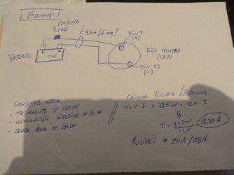

Comparto con vosotros el esquema y consumos a mano alzada y calculado sobredimensionado, pues no voy a usar el frigo a 12V, a no ser que mi hijas le den al botón sin que los demos cuenta, de ahí que lo haya metido en la ecuación.
Comparto, esquema:
Aprovechando la instalación que tengo que hacer, pondré un multímetro digital para saber la carga de la batería así como de un conector USB para cargar móviles y tablets.

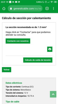

He consultado en General Cable, y para la intensidad que me sale contando con el accionamiento accidental del frigo, me da una sección de 1'5mm2 por lo que creo que con un cable de 2x3.5 mm2 sería suficiente.
Si saco de la ecuación el frigo la intensidad baja considerablemente, me saldría una intensidad de unos 7A, por lo que la sección del cable de 3.5 tb me valdría..
Respecto a la colocación de la piña en la lanza, tendré que ver que sistema me apaño. Comprobaré en el coche con el polímetro si por el pin9 y 13 me da 12V, si es así me aventurare a hacer la misma conexión en la nueva piña de la lanza, pues con el coche y sin el contacto tengo corriente en la caravana.
No sé cómo lo ves? Algo que tener más en cuenta? Cómo ves mis cálculos?
Saludos y gracias.
    65,8 KB · Visitas: 15
Me parece perfecto, yo por mi parte te he hecho el calculo para una caida de tension maxima del 1% en linea y para una intensidad de 20A y tambien da un cable de 1.5 .
Aunque yo como te he comentado antes lo pondria no de 2.5mm2 , sino de 4mm, bastantes perdidas tendras ya en la instalacion interior, por que de momento las mangueras de 13 hilos el cable 9 y 10 son de 2.5mm2 .
yo personalmente con instalaciones a 12v en continua prefiero ir por exceso que por defecto en las secciones de los conductores.
Tus calculos y planteamiento, perfectos.
Ya nos vas contando como lo haces finalmente.

Gracias Flecha,
Comparto, esquema:
Ver el archivos adjunto 4120342
Saludos y gracias.

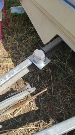

Buenos días,
Hemos aprovechado estos días de fiesta para darle una vuelta a la caravana y llevar a cabo este brico. La verdad que muy contento con el resultado, ya que, me funcionan todas las luces y la bomba de agua, así que genial. He fabricado un soporte para poner la piña hembra sobre la lanza, sin tener que agujerear ni soldar sobre la caravana. Le coloqué un porta fusible aéreo en el + de la batería con un fusible de 15A para proteger la instalación.
Realmente contento, ahora tengo la caravana autónoma, calculo que para 5/6 días sin problemas. Os dejo una foto del soporte de la lanza.

Gracias UVEH,
Efectivamente a esa piña que ves en la foto le conecto la piña de la caravana (la que va al coche) y me funciona todo lo que llevo a 12V, yo solo quiero luz interior y la bomba de presión del agua. Para cocinar uso la cocina de la caravana a gas y el frigo como es trivalente pues también a gas. Funciona también a 12V (comprobado con esta nueva instalación) pero se va a chupar la batería en 3/4h, por lo que he desestimado usar esta instalación para el frigo, el día que le ponga una placa solar, pues ya entiendo que podría usarlo a 12V también. Para nosotros, no nos hace falta ningún electrodoméstico más, de momento.
