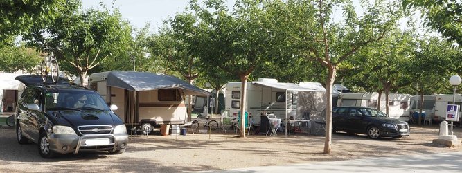

@Nuur precisamente este fin de semana hemos salido con las dos caravanas de la firma.
La Moncayo con el toldo playero, y la Adria con el caravanstore.
Ambos faciles de montar.
Te pongo una foto.
El toldo playero lo veo un poco bajo, no deberia ir más alto/recto?? O es por el sol....
Sí que se podia poner mas alto, pero bueno, como se pasaba bien así se quedó.
Tienes margen ya que los palos son extensibles.
Tampoco es que esté mucho mas bajo que el caravanstore.

Si si, lo único que al verlo así parece que está mucho más caído.
Tienes los hierros de refuerzo, o siempre pones cuerdas?
Solo está montado con los tres palos verticales, y un rafter central que no se ve.
Los palos estan asegurados con un viento cada uno.
Siempre se ha montado así.
Y ahora que lo miro, sí que deberia de estar montado algo mas alto porque los laterales deberian estar paralelos al suelo y estan un poco caidos. En caso de tener que montar los laterales del toldo, se hubiera tenido que subir algo.
