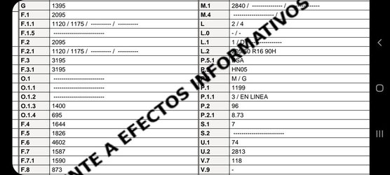

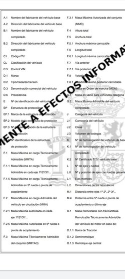

Había entendido que la MMTC del conjunto era de 3195 kg, lo que hubiera conllevado una MMC igual o inferior a esa MMTC. Si la MMC es de 3495 kg estarías justo en el límite al sumar las MMA del coche y caravana, así que sí sería legal el conjunto. Otra cosa es que el coche vaya apretado. ¿Has mirado en Towcar, a ver cómo sale el conjunto?
Vamos al lio el vehiculo MOM 1395 kg , la F1 MMTC y MMA es 2095 kg y autoriza 1400 kg remolque .
MMTAC es de 3195 kg ,
Igual me equivoco, pero creo que la MMA de la caravana más la MMA del coche no pueden superar la MMC. Si miras en las fichas técnicas, F.3.1 coche (MMC coche) >= F2 coche (MMA coche) + F2 caravana (MMA caravana). En tu caso, haces referencia a la MMTC, que no es la masa máxima total del conjunto, sino la masa máxima técnicamente autorizada (no tiene porqué coincidir con la MMA). Con los datos que aportas, parece que la MMA coche + la MMA de la caravana, exceden la MMTC, que pudiera incluso ser superior a la MMC.
Vamos al lío, a ver si me puedes explicar la ficha técnica.
Sólo se que no puedo llevar el vehículo cargado a tope 2095 más la caravana MMA 1300 kg porque sumaría 3395 kg y me paso de los 3095 kg. Lo que no entiendo si la MMA es de 2095 kg y la MMC 3195 kg cómo autoriza 1400 kg remolque.Screenshot_20201018-224237_Drive.jpgScreenshot_20201018-224310_Drive.jpg
Sólo se que no puedo llevar el vehículo cargado a tope 2095 más la caravana MMA 1300 kg porque sumaría 3395 kg y me paso de los 3095 kg. Lo que no entiendo si la MMA es de 2095 kg y la MMC 3195 kg cómo autoriza 1400 kg remolque.Ver el archivos adjunto 4117531Ver el archivos adjunto 4117532
Si cargas el coche a tope con sus 2095kg solo puedes arrastrar 1100kg.... Para poder llevar legalmente los 1300kg tiene que tener una carga en el coche de 1895kg... Dígase pesa en báscula el conjunto si se pasa de 3195kg vas ilegal..que repasando el inicio del hilo acabo de ver que tienes una carga de 3100kg en báscula así que nada... Disfruta del conjunto, y si no llegas más rápido pues más lento.... Nadie mejor como tú para saber tu poder adquisitivo, ahora eso sí, dinero vas a perder sí o sí cambies el coche o te compres otro...
Si cargas el coche a tope con sus 2095kg solo puedes arrastrar 1100kg.... Para poder llevar legalmente los 1300kg tiene que tener una carga en el coche de 1895kg... Dígase pesa en báscula el conjunto si se pasa de 3195kg vas ilegal...
Perfecto, lo he hecho y todo el conjunto pesa en báscula 3100 kg con dicho comprobante!!!
Muchas gracias por la aclaración!!!
Podré dormir más tranquilo jajajaja
