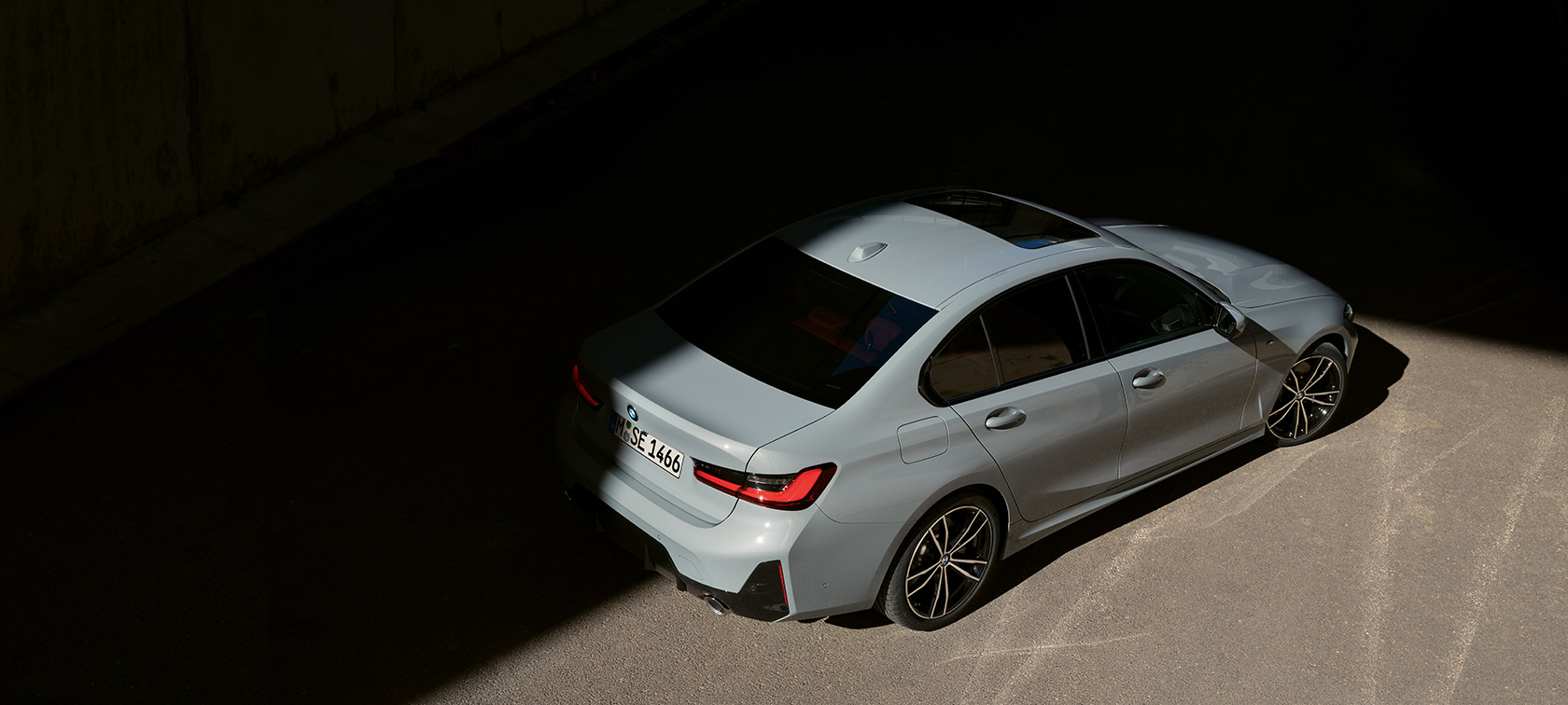

Olvidate de con lo que la gente tire y si es SUV o no.
En tu caso pasas de arrastrar con un coche que pesa:
A otro que sí es la versión berlina:
240 kilos de diferencia en tara por lo que claro que lo vas a notar remolcando...
