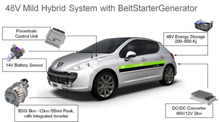

El Mildhybrid no es más que un sistema de alternador reversible (es decir, que como generador puede quitar fuerza para cargar las baterías o como motor dársela al motor térmico descargándose de la batería adicional, que puede ser de 12 o de 48 voltios)
La batería adicional, que es de poca capacidad, permite muchos ciclos de descarga rápida (como si fuera un supercondensador).
Cuando el sistema mildhybrid da fuerza al motor, no es más que una fuerza de apoyo para llegar antes a las zonas de eficiencia del motor, bajo trabajo en carga. Permite tramos "a vela" con desconexión del motor por velocidades por debajo incluso 30 km/h.
Dentro de que es un sistema que al consumidor que no conoce, le puede generar más expectativa que resultado real, pero bajo determinados perfiles de uso, se obtienen rebajas de consumo real cercanas al 10% en recorridos poco favorables (urbano principalmente)
Nunca puede declarar más potencia que el motor térmico porque el sistema MH da fuerza en bajos y medios regímenes, donde sí se produce un "chute" de par que eleva y vuelve más plana la curva de par, haciendo al motor más agradable de uso.

Un mild Hybrid sí que lleva alternador y motor de arranque... lo único que creo (no estoy seguro) que en la mayoría de modelos es una única pieza.
Lo que mata a una batería suele ser el tiempo y la temperatura, obviamente a mas ciclos en menos tiempo, más temperatura.
El motor y genrador electrico cubre esas funciones, no los equipa.
Los ciclos de carga/descarga se producen en el tiempo, por eso hay usuarios que cambian la bateria en 5 años y otro en 9.
Es que en el caso de un Mild hybrid es el motor de arranque el que hace de motor de tracción y no al revés.
"A diferencia de un híbrido clásico, los de 48V no equipan un motor eléctrico sino que el motor térmico recibe la ayuda del motor de arranque/generador. La correa que conecta el motor de arranque/generador con la polea del cigüeñal también permite dar un plus de potencia y par al motor térmico cuando éste lo necesita, por ejemplo cuando uno acelera a fondo. A la inversa, cuando levantamos el pie, el freno motor acciona el motor de arranque/generador vía la mencionada correa para crear energía."
