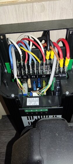

Sorpresa de hoy: no sale agua por los grifos. He mirado los fusibles y no hay ningún piloto rojo.

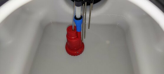

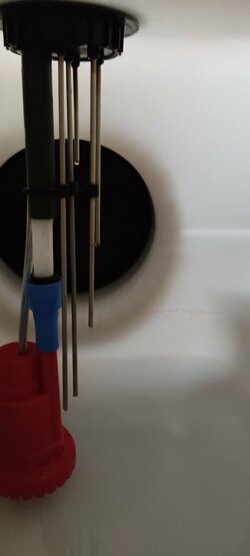

La bomba lleva como unas antenas alrededor (¿sensores?) y no la puedo mover. ¿sugerencias?
¿Cómo que "antenas" ? ¿Puedes poner foto?
No te entiendo muy bien,no sé si te refieres a que no la puedes sacar del alojamiento o no puedes mover las aspas.
Si la puedes sacar,dale unos golpes leves e intenta mover las aspas con algo fino,pero con la bomba desconectada.

Las antenas que digo serán para medir el nivel en una centralita, no sé.

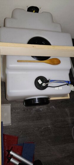

Regalo de la casa un depósito de 50 litros...
En esta he metido el teléfono...
Y zona de fusibles.

Bueno,lo de las "antenas" son un sensor de capacidad,te indica el nivel del agua.
Los fusibles,compruébalos todos de forma visual si no tienes tester sacándolos de los zócalos.
Si tienes dudas en alguno,cambialo.

Es fácil sacar la bomba,solo veo una pega que quizás no lo sea,que es la abrazadera que marco con una flecha.
Si es una abrazadera a presión,tendrás dificultad para quitarla.No lo aprecio bien por la foto .
La base dónde está la salida de la bomba y los cables....tendrás que aflojarla,lo que no se es si gira todo o solo la tuerca.
Si es solo la tuerca de plástico,más fácil .
Inténtalo,a ver qué pasa.
Si sale todo,ya tienes la bomba en la mano.
La conexión es esta señalada con círculo rojo.
La abrazadera es la flecha azul y la roja es lo que te digo del cierre donde va la bomba.
Con un poquito de paciencia y maña lo tienes hecho.
Si ves alguna complicación,por aquí estamos en lo posible.
Edito,quizás puedas acceder a la bomba por la tapa lateral,ese tapón redondo por dónde has hecho las fotos .
