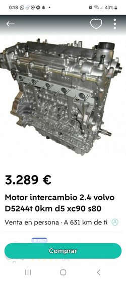

Volvo no "reacondiciona" motores. La "atención comercial" quiere decir lo paga el cliente todo y yo no ganó nada. Vehículo nuevo dos años de garantía, usado/reacondicionado garantía de por vida...
    70,8 KB · Visitas: 31

Nunca pensé que Wallapop fuese la referencia de nada, pero poner dos veces un pantallazo de un bloque corto (de sabe Dios dónde y de quien) de un D5244 en vez de un D4204, hace pensar que andamos dando palos de ciego. Vamos a ser serios si aportamos datos o fuentes de información.

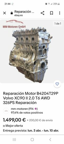

A ver majo, es una referencia del primero que ha salido para que te hagas una idea de lo que vale un motor reconstruido, me da igual D4 D5 o D16.
PD De quien es el motor que lo han montado? porque repito, Volvo NO reconstruye motores. Yo ni me alegro ni me dejo de alegrar, simplemente comento que de atención comercial nada y de la garantía de por vida ni comento. Aquí no se puede dar una opinión o información sin ser palmero de nadie...

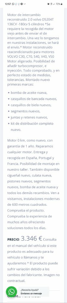

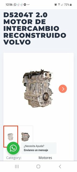

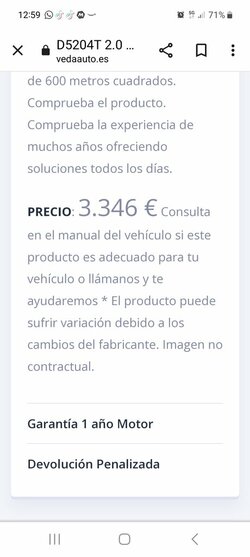

Eso se llama motor de intercambio en Suecia y en Aragon, se envía el bloque de motor roto a cualquier empresa que se dedica a ello y se recibe el "nuevo" Las medidas y tolerancias de todos los elementos sustituidos son iguales para todos los bloques de motor del código que tenga, medidas que aporta el fabricante del motor y que cualquier empresa de recuperación de motores tiene. Por otro lado, los motores volvo nuevos se fabrican en Suecia y China, si has leído bien, China. Que no estoy en contra tuya ni nada, simplemente la milonga de atención comercial es una farsa para que el cliente se quede tranquilo, lo mismo que con el motor, lo han enviado a Suecia, puede, desde luego a Volvo no, porque Volvo no recupera motores, los fabrica.
Mira ahí lo tienes, por una de las mejores empresas de reconstrucción española.
    52,2 KB · Visitas: 18
