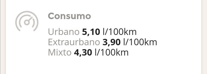

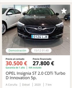

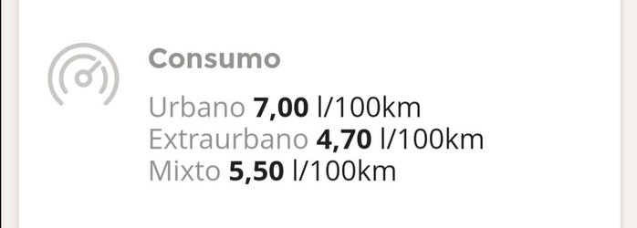

Diferencias entre un Insignia 1.6 de 136 cvs y un 2.0 de 170 cvs (ejemplos con coches nuevos)
Y por impuesto de circulación son según municipio 50 euros de media anuales uno más que el otro al saltar un tramo fiscal.
Al final es una
cuestión de matemáticas.
Los consumos que pones son supongo referencia al primer modelo y al segundo modelo, no?
Entonces aún más me reafirmo en que para que quieres un 2.0? En mi santa ignorancia del mundo del motor, claro esta.
Si consume más y cuesta más (vale solo 1000€) pero no vas a llevar una caravana gigante detrás porq no es tu estilo, porq necesitas tanto motor?
En mi dia a dia, llevo un coche tamaño mechero, q gasta poco, corre poco, lo aparco en cualquier sitio y espero q me dure 15 años mínimo ( el anterior duró 18 años). El grande, para vacaciones, tampoco es q le demos mucha batalla, ni kilometraje, con que pueda arrastrar la 390 actual y quizás en un futuro lejano algo similar vamos sobrados.
