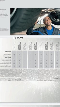

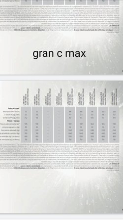

Lo que pasa es que me descargue el del 2017 y pone 2305. Aunque creo que debe de ser un error tipografico, ya que para la Gran C Max tambien da 2305, y solamente he visto esa cifra ahi
Este es el catalogo 2017. Como veis la mma tanto del c max como del gran cmax es la misma en el 2.0 tdci.
Pienso que es un error, ya que solamente la e visto aquiIMG_20210117_114232.jpgIMG_20210117_114054.jpg
