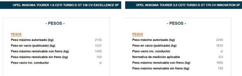

Por cierto, alguien sabe la MMA tanto del 1.6 cdti como del 2.0 cdti???
Hay muy poca informacion, a ver si al final van a tener la MMA demasiado alta.
Es lo más oficial que he podido encontrar por ser modelos descatalogados, pero debe ser bastante correcta porque en la web de Opel si indican que la MMA de la versión actual más potente es de 2245 kgs.

Ver el archivos adjunto 4119485
Gracias por la informacion, no encontraba nada. Siendo esa MMA, no tengo problema, la de la caravana es 1200, no me paso.
De todas formas lo mejor es comprobar la documentacion, asi no se falla.
