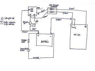

Con mi sterckeman hace 5 años que cargo la bateria del mover en circulación con la fuente-CARGADOR NE213. Va perfecto y de momento ha cargado satisfactoriamente con los 3 vehiculos con los que la he remolcado: octavia combi 2.0 tdi, peugeot 5008 ehdi 1.6, passat variant 2.0tdi.
Tengo un voltímetro para ver el voltaje final y un interruptor con relé para desconectar todo el sistema de bateria auxiliar de la fuente, para que no haya autodescarga cuando la caravana está aparcada. Eso nos ha permitido hacer escala en viajes para no tener que enchufar electricidad. Lo tengo todo a 12v, hasta la tele, menos el convector, que en verano no nos hace falta.

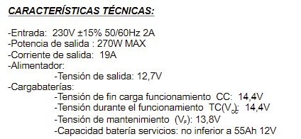

Efectivamente, creo que llevo la misma fuente. De hecho tengo el manual en la carpeta y en formato electrónico, en la Red se puede conseguir. Yo no llevo batería pero es una alternativa, además recuerdo que pone en el manual que hace ciclo de carga y mantenimiento, de hecho lleva un cable específico para monitorizar la tensión de la batería.
Exacto. Lleva un cable sense para controlar los diferentes momentos de carga, hasta la flotacion a 13.7v

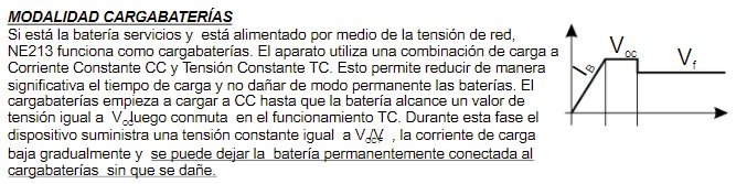

Siempre mete carga, pero trabaja a tensión constante o intensidad constante en función del estado de carga de la batería:
En la función de cargador (desde 220v) carga a estas tensiones: 14,4V y 13,8V en tensión de flotación (siempre tiene que ser algo más que la carga màxima de la batería, sino no la mantendría. Funciona como un cargador inteligente (no tan inteligente como otros que hacen revivir baterías con ciclos de carga y descarga) pero funciona perfectamente con mi AGM de 100Ah.
Cuando carga des del coche carga a la tensión del alternador y la correspondiente caída de tensión, no usa el cargador sino que hace un bypass gracias a un relé que se activa cuando hay el positivo bajo contacto y siempre que no esté la caravana conectada a la red de 220V (priorizando este último). Al estar cargando a 13,8v como mínimo eso provoca que toda la caravana funcione a 13,8V en vez de 12,7v (12 y poco con caídas de tensión). Por eso tengo un interruptor con relé para conectar la batería solo cuando me apetezca, ya que sinó, aun conectado a 220v consume de la batería a la vez que se carga. Por eso hice este esquema, que además elimina el consumo residual, por lo que puedo tener la caravana meses parada sin que se gaste la batería:
este esquema ya lo puse hace años en el hilo de sterckeman.
El cable sense sirve para que el cargador tome la tensión de la batería. sin ese cable conectado no carga. sólo permite consumir de la batería. En ese caso podrías usar un cargador externo inteligente. Si conectas sense y cargador a la vez (lo probé) se "dan de ostias" los dos sensores de tensión y se vuelve loco..
