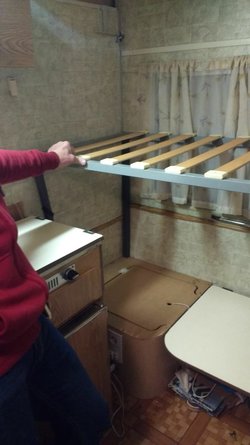

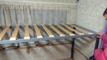

Básicamente, un jergon de lamas hecho am medida de hierro.
4 patas , las que puedan apoyadas en el suelo las que puedan (las largas), y las que tengan que ir a los baules (cortas), En caso de apoyar en los bordes de los baules, se debe ponerun perfil en T en la pared para que la fuerza la soporte el perfil contra el suelo y no sea el baul el que lo soporte (parte seguro)
Todas las patas se sujetan a las paredes (hay que quitarlas para plegar) y llevan las barras una muesca para salvar la bisagra de la caravana. Para sujetarlas barras a las parede buscaron que hubiera perfileria de madera en la pared (marco de la puerta etc). En la miaestabn con tirafondos, pero te recimiendo que para quitarlo y ponerlos uses esto
Luego las patas en la parte superior, estaban con un buen taco de madera, donde en el centro lleva una rosca, La cual hace se une con el jergón de arriba hacia abajo con una rosca.
Yo añadiría alguna unión del jergón a las paredespara que hiciera bloque con las patas.
El jergón lo llevaban sobre la cama.
Aquí la pata que se ve a la izquierda es completa, apoya en el suelo y va a atornillada a la pared. La otra es corta y lleva un refuerzo bajo el arcón.
Me suena que el jergón daba 190cmx70cm.
Yo creo que no lo voy a poner, si te interesa te lo miro.

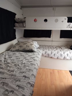

Que pasada... Es una distribución totalmente distinta.
Como hiciste las literas?
Es una esterel 34[emoji179]..?

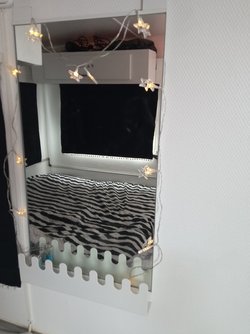

Es una esterel 42, la litera superior es una estructura en cuadradillo de madera de pino con unos perfiles de aluminio interiores que hacen de soprte del somier. El somier es uno enrollable que cogimos en Ikea
Luego se cuelga de las paredes laterales con unos ganchos
