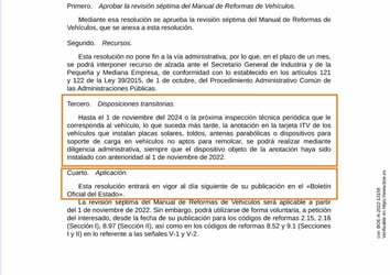

Pues por lo que he leído y preguntado en la itv donde suelo llevar mis vehículos, esto es una "juerga de monos"
Me han dicho que el aire, el porta bicicletas en lanza , el caravanstore y el mover "nada de nada".
Que solo hay que legalizar, placas solares antenas parabólicas y toldos , siempre que vayan fijos ( de ahí que no, el caravanstore).
Que cuando vaya a pasar itv a finales del 23 ya me dirán si ha cambiado la cosa, que lo mas seguro sea que no, pero que si cambia con la declaración jurada es mas que suficiente.
Incluso admiten que pueda haber picaresca con esto, por que como el plazo es para 2024 , alguien podría instalar según que cosas y con la declaración jurada cuando pase itv.................................................................................................................pero que ellos no van a entrar en eso, que haya cada uno.

Me parece que por ahí no los van a pillar, la ley es lo suficientemente ambigua para que las ITV que pidan certificado de instalación estén a cubierto, cae de cajón que quien ha ido a legalizarlo en fecha anterior al 1-11 ya lo llevaba puesto antes de que entrase en vigor esta ley, ahora que esa fecha ha pasado pues eso queda en la mano de cada ITV, ya lo iremos viendo...

Ojo, lee bien el BOE por que ponía de tope una fecha de 2024 "o la ITV ordinaria", siempre y cuando la fecha de esa ITV ordinaria cayera antes de 2024.
¿Tienes facturas de instalación y demás? Porque si las tienes no creo que tengas problemas (creo yo, otro puede pensar otra cosa)
Edito: no lo digo para que vayas a pasar ya la ITV completa, si acaso para pasarla en 2024, o para buscar otra ITV en la que no sea necesario una entera.
En concreto pone 2024 o itv. Lo que mas tarde suceda. No lo que antes suceda. La mia 2027.
Lo volveré a mirar. Aunque si es tan nueva ,tendréis factura o será fácil pedirla ¿no?
Edito, tiene razón el compañero, lo que suceda más tarde. Salió en este post (mejor ir al BOE directamente)
Tengo la factura de compra de la caravana en la que vienen indicados los "regalos", entre ellos el toldo con su marca y modelo, por lo que estoy bastante tranquilo en ese aspecto.
Correcto, así es. La mía comprada en 2020, pues la primera inspección toca en 2026.

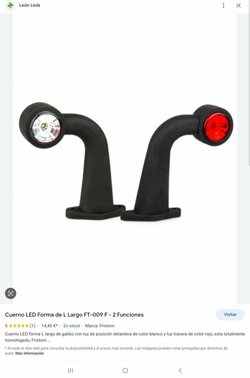

Yo estuve en la ITV de Haro y no me homologaron el toldo porque el gálibo debe sobresalir más que el toldo, no había leído nada al respecto..

A lo de los gálibos sí que es como te dijeron. Si no lo arreglas ahora lo tendras que hacer para la próxima.

Me hablaron de un “cuerno”, no podréis mandarme un enlace o algo de que es lo que tengo que comprar??

Si el toldo tapa la luz del gálibo llevan razón, hace ya unos años que a mi me pasó igual donde llevo la autocaravana para la ITV y menos mal que en aquél momento me lo dieron como falta leve y la pasé pero que a la próxima si iba igual no pasaba, tuve que poner un gálibo que se viese sin tener que tocar el toldo, hay muchos modelos, procura que el que compres esté homologado para aquí y así no tener problemas después y cambia los dos porque tienen que ir iguales...
Si tienes alguna tienda de repuestos cercana que conozcas te pueden orientar, y si no por Internet encuentras varios modelos, pon en el buscador "galibo de cuerno" y te salen unos cuantos...
De este tipo y como te dicen que estén homologadas
