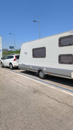

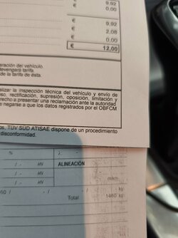

Hola compis, cuento mi experiencia...
ITV de 2019 en el mismo sitio, en Alcalá de Henares, paso ITV y me la pesan, sin de decir nada. El chaval me lo comentó y me dió un ticket con los datos.
Yo contento, de que me la hayan pesado porque es una información que me interesa. Estaba por debajo de MMA, en vacío sin carga me pesaron todos los ejes encima, el coche 2 Toneladas y las caravana de memoria unos 1420Kg en el eje....
ITV de 2021, en esa ocasión puse el mover ese año e iba con la ilusión al mismo ITV, para conocer el nuevo peso...
Pues resulta que no me la pesan, se lo comento al del ITV y me dice que tengo que decirlo y además tiene un coste....
Sigo calculando que estoy por debajo de 1500 Kg, su MMA. La llevo con todo lo que llevo habitualmente menos la comida claro... Ya le pesaré si tengo ocasión....
ITV de hoy día 3, mismo ITV de Alcalá. La atención muy buena, le comento en caja que quiero pesarla y me dice que tengo que pasar ITV... Claro, y la quiero pesar. Se queda el tío sorprendido, por algún problema. Ninguno, quiero saber lo que llevo, está en orden.... Me dice que son 12 eurillos, bien (pensando que algo caro por ponerme un momento en una plataforma)... Cómo tengo descuento como cliente y además admiten pago con la tarjeta del ECI, con la que tengo descuento de la empresa no sale caro... Además, me interesa conocer el peso y no voy a volver a pesarla más salvo que haga alguna modificación que pueda variarlo...
Entro despues de unos 20 min, había un camión en el túnel... Me tienen unos minutos esperando,
Veo que viene con el Ingeniero, le estaba consultabdo. Me dice que he pedido pesar y para pesarla voy a tener que desenganchar... Le digo que no hace falta, que me pesen el eje, sé lo que llevo ne bola, lo que me interesa es el peso en eje. Para que es, es para mí, que quiero saber lo que pesa, saber si estoy dentro de margen, por debajo de MMA y tomar medidas en caso contrario. Me gusta ir legal... Le da instrucciones al chaval y yo, perfecto!.
Decir que antes de ir, he aprovechado al recogerla para subirla con los tacos y dejar las ruedas un par de dedos en el aire. Con ayuda del chico, sujetando el freno en punto donde empieza a hacer rozamiento, he podido comprobar que las dos ruedas ofrecín resistencias similares manualmente.... De no ser así no me la llevo por riesgo de que me tiren, la hubiera dado algún punto manualmente al trinquete para equilibrarlas...
La cuestión que me he acordado de @Aunolose por los saltos que contaba, aunque yo he hecho estas pruebas unas cuantas veces... La mía no salta, ni se menea casi, quizás por el peso... Pero lo curioso es que me ha hecho meterla en rodillos 3 veces y ya me estaba mosqueando... He terminado con el ñaca que le pegan al eje. El Ingeniero, se le veía porque iba ligeramente de punta en blanco, las explicaciones y las consultas iniciales del pesaje ha venido muy amable personalmente a darme los papeles y explicarme el pesaje. Me ha dicho que iba pasado 160 Kg, el chico se ha despistado... Le he dicho que eran 1500 Kg la MMA y me ha dicho, eran 1300 Kg y la MMTA eran 1500 Kg... Se ha despistado porque no ha visto el apunte, ha tirado de los datos de la ficha. Le he comentado que la subí legalmente hace unos 5 años a 1500 Kg.. es cuando me ha dicho que tenía razón... Así que voy con margen de 40 Kg.... Hasta que se me jorobe la Batería AGM del mover y la ponga de Litio... ;-)
Sí habéis llegado gasta aquí gracias por haber leído el comentario completo, tenía duda de si era mejor publicarlo y mandaros un enlace de Amazon para comprar el libro, con descuento claro... :-)
Hay pistas del ITV al que he ido...
De hecho van bastantes colegas de Madrid de esta zona.
Un saludo y pasad buen día.
