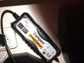

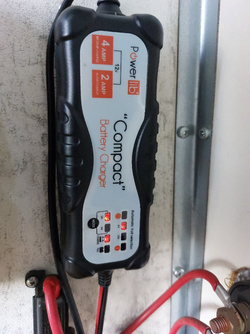

Tengo un cargador similar al que @daguilarch ha puesto, entiendo que es válido para esa batería.
Otra duda que tengo es que la caravana la tengo siempre conectada a la corriente en el garaje. Como se aprecia en la foto que pongo al final el cargador va conectado a un enchufe... ¿debería desconectarlo de vez en cuando para que no esté siempre conectado o no pasa nada?
La luz está en modo 4A, yo creo que está así desde que me la instalaron. ¿Es lo correcto? Lo pregunto porque en la foto de @daguilarch está 2A y 6V y en mi cargador esta 4A y no existe 6V, está la luz en 12V.
Disculpad mi ignorancia, por lo que os agradezco si me podéis aclarar estas dudas. Pongo la foto del cargador para que veáis cual es.

Lo de poner el cargador en 4A o 2A es indiferente. Si la batería está baja y necesitas cargarla rápido, cargará en menos tiempo poniéndolo en 4A (que será la corriente de carga que le entra a la batería)... También con la app podrás ver cuanta energía le entra.

Este cargador,
si sigures el cable negro llegará a un enchufe. Si lo desenchufas, deja de cargar. Cuando la batería esté ya al 90-95%, si es posible, desenchufa ese cable y deja de cargar. NO pasa nada si lo dejas enchufado, pero no tiene mucho sentido estar 15 dias en un camping y estar la batería cargada el primer día y que los otros 14 esté cortando la BMS cada pocos minutos.
Pero vamos, que si no lo desenchufas no le pasa nada.
Gracias de nuevo, @MATES. Sí, ese es el cable del enchufe del cargador. Lo que ocurre es que cuando me instalaron el mover y la batería lo conectaron directamente a la caravana, no sé si a la centralita, de manera que mientras estoy enchufado a 220 el cargador está funcionando. Tengo que seguir el cable para ver a dónde llega, sobre todo por si en algún momento tengo que cambiar el cargador saber dónde tengo que empalmar.
Corta el cable (cuando no esté enchufado a 220v) y ahí mismo donde está el cargador pones un enchufe de pared y un macho
O mejor
Cortas el cable y le pones un interruptor en la pared
Sencillo y facil
