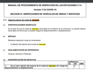

Me toca ahora, en dos semanas también. Nos vamos contando. He echado un vistazo rápido y habla del pesaje relacionado con itv por reforma. A ver si lo miro detenidamente.
Yo no voy a vaciar, creo que voy dentro tras el aumento de 200Kg de MMA. Quiero realmente saber con todo lo que llevo el peso. Sin rueda de repuesto, porque el problema lo tengo con el peso en lanza y en los viajes llevo la rueda de repuesto en el maletero del coche.
He visto que la rueda de repuesto se puede llevar debajo y el único criterio es que vaya bien sujeta. Me voy a aninar a hacer algo...
Me parece que esta reglamentacion hace referencia a la rueda de repuesto cuando va sujeta a la carroceria com la llevan algunos 4x4, no cuando va debajo del chasis como la llevan las caravanas y algunos turismos.
Hay varios foreros que la llevan debajo y no han dicho nada de pegas.
Pero sí han comentado que en caso de pinchazo la cv queda tan baja que es difícil de sacar entonces.

Estoy pensando algo accesible al fondo de la caravana. La historia es que estan unificados los desagües y voy a tener que hacer alguna modificación. He visto un larguero transversal con unos agujeros y creo que podría meter algo como esto que adjunto.
El problema es que no es alko el chasis, el eje y resto de elementos sí. Pero el chasis lo debe fabricar el grupo Trigano y no lleva los agujeros para el soporte de Alko.
Se me ocurre que si hay agujeros, habrá soporte para la rueda en ese chasis. Ojo con hacer inventos que eso sí que canta en la ITV.

Lo de los agujeros son transversales, en un liston que une los travesaños para que me entiendas. Los agujeros para en invento de Alko no los trae sino ya lo hubiera comprado. Parece que esa pieza que pude me podría valer. De hacer algo lo haría bien, chapuzas ninguna, si se cae la rueda la que se lía podría ser buena.
Ver el archivos adjunto 4123918
