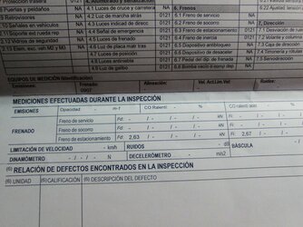

Pienso que no existen esas mediciones y si las expuestas cómo en la imagen de datos de estacionamiento que durante la prueba los operarios tiran del freno de mano.

Otra cosa es que como bien dicen en la imagen, no se ilustre en la impresión por no ser obligatorio en vehiculo ligeros o remolques hasta cierto peso o no se le diga al usuario, pero hay casos en que en vehículos pesados por cuestiones de tolerancias de la máquina y naturaleza de la mercancia dan valores muy dispares entre ejes y no se puede pasar la inspección teniendo que volver otro dia.
Ver el archivos adjunto 4138925
Pongo las últimas itvs mías y es que no tienen ni siquiera apartado, servicio, socorro y estacionamiento, no existe inercia y creo el documento aun cambiando de CCAA es el mismo.
Todo me recuerda que sean los vehículos del peso y tamaño que quieran que la administración se ocupa con gran vigilancia de todos y si fuera obligatorio me parece que lo anotarían.
En ese enlace por lo que veo la foto dice del freno de estacionamiento y ese sí tiene medición.

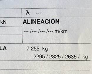

En la ITV a la que suelo ir, cuando metes las ruedas en el frenómetro, en la pantalla aparece el peso del eje. Ahora no recuerdo si aparece también en el papel impreso. Pero en la pantalla, seguro. 1400 y pico pesó la mía.
Si, el freno de estacionamiento ya lo pongo yo que sí anotan.
¿Porqué no te anotan el de inercia?
Quizá pese ese rodillo-frenometro, pero tomar valores sobre el freno de inercia, por lo que los operarios me han comentado y la teoría también comentada por ellos, que siendo una cosa mecánica, no veo otra opción que sea imposible y no poder tomar cifras sobre los frenos de inercia en una estación ITV.

En 2009, hace 14 años, los frenómetros ya pesaban

Parece que lo que se viene haciendo es el pesaje sea en báscula o como dicen en el propio rodillo, el freno de estacionamiento con datos anotados en documentos itv y de momento no existe casillero 6Frenos -6.4frenos de inercia. con lo cual pueda no hay anotaciones y les ha salido un siete de bastos en una minoría de vehículos que no pueden llegar a medir. :dontknow:
