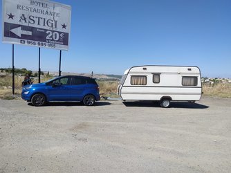

Hola, nosotros de Sevilla, nuestro conjunto, Ford Ecosport, 1.0 ecoboost, 125cv, caravana hergo impala del 86, comprada en septiembre 21, la hemos reformado íntegramente por dentro incluido suelo y techo, aún nos queda el baño y el exterior que será cuando acabe la temporada, ahora a disfrutarla20210918_132017.jpg

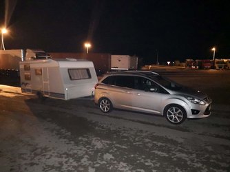

Sun roller 47f del 2005, ya tiene sus años pero disfruto igual y ford grand cmax 2.0 tdci 163, tenia antes un cmax de los primeros de 136 y algunas cuestas me parecia que le costaba un poco, en despeñaperros las pase un poco mal y en motril también.

Pues la verdad no se que par motor tiene, estara por hay también, desde que me lleve el disgusto con el 136 viniendo de Almeria que parecia en los puertos una tortuga no he vuelto a luchar con ese tipo de carreteras, voy siempre a la zona de Alicante y es casi llano todo el viaje por lo que no he tenido la suerte de sufrir un puerto como el de motril y despeñaperros, voy ahora mejor en estabilidad y en consumo medio igual, lo importante es disfrutar y sin prisa.
