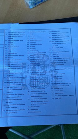

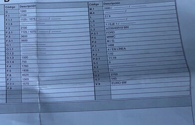

VaYoX
Yo preguntaba por la MMR.
Siendo la MMC de 3600, tendrá que ser, por lo menos de 1500 kg (3600 - 2100), pero bueno...
MMR como tal no me sale en ficha…
    294,6 KB · Visitas: 47
    114,8 KB · Visitas: 45

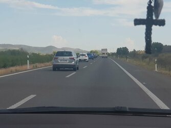

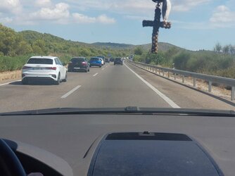

Es que los 150 cv no están en las 1500 rpm, estarán cerca de las 4000.
Nosotras remolcamos con un Scenic gasolina de 110 cv y la cv, pon de, 1100 kg. Le tenía más miedo a las cuestas abajo que a las cuestas arriba. En 3a tiraba. No recuerdo si eran a 70 u 80, pero subía. Las revoluciones, pues 3500 o más. Está contado por ahí.
Algunos piensan que eso es peligroso. O sea, yo a 70 por mi derecha, con buena visibilidad, los demás a 100 o 120 km/h, bien arrimaditos y el peligro soy yo...
Hasta 15 coches contamos así de juntitos en la autopista. Detras otros tantis, y los que veíamos. Pero el peligro es el camión que va a 90... IMG-20220831-WA0003.jpg
