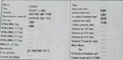

No excede lo que puedo remolcar, justamente estoy a lo maximo que puedo remolcar…
Si realmente es una 580, y más de Fendt, no es que no exceda el máximo que puedes remolcador, sino que una vez cargada superará tu MMR en más de un 30% con lo que ello representa. Aunque insisto en que no he sido capaz de encontrar el modelo en internet.
Aquí tienes 2 opciones, hacer oídos sordos y tirar o ir a pesarla y comprobar lo que llevas. Tu decides
Que si hombre, que en papeles y legalmente vas bien, pero como dice el compañero, en realidad vas a forzar tu coche más allá de lo que está diseñado, y por bastante. Si de Reus vas a ir a un camping de Cambrils, cap problema, pero como pienses viajar lejos o a zonas de montaña, tu coche se resentirá. Simplemente te avisamos para que sepas lo que llevas.
Y por cierto, yo tampoco he encontrado referencia a una 580, no serà 560?
    109,4 KB · Visitas: 45
Según la ficha tienes 110 kg de margen de carga.
Si la caravana vacía y sin accesorios, pesara los 1290 kg que anuncia en ficha, tendrías solo 110 kg de margen para superar la MMA.
Como accesorios debes considerar la rueda de repuesto, mover, toldo, avance, microondas, aire, etc.. y luego debes incluir aunque sea la ropa de cama y menaje.
La rueda de opuesto y el mover suponen unos 60 kg. añádele otros accesorios mas enseres.............. y vas pasado legalmente y técnicamente.
He tenido dos Fendt más pequeñas que esa (es una 550 TFK) y te puedo asegurar casi al 100% que esa caravana, vacía, no pesa 1400 kg. Pesa más.
