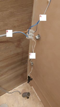

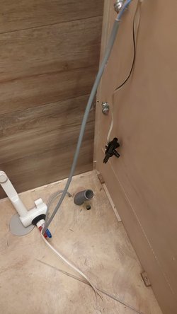

Hola, buenos días,a ver si podéis ayudarme con el tema de electricidad de grifo lavabo,lo tengo bien Conectado?

Intuyo que "A" es el que tiene tension ,"B" es el de la bomba y "C" es el grifo viejo.
Lo conectas igual y ya está,a simple vista parece que está bien,siempre que tenga el positivo y el negativo bien,si no la bomba giraria al contrario.
Gracias optimo,pero le doy al interruptor y no funciona,es que cuando la compre estaba todo desconectado y el tubo del agua cortado y ahora estoy reformando el baño y no se como funciona,tampoco encuentro nada en Google para poner un grifo de lavabo.

Pues lo primero es ver si le llegan 12 voltios a los cables que marco con A
Vamos,deben de ser ésos.
Si no los "B" ,siempre ,sin enchufar grifos ni nada.
Si llega tensión tienes que ver hacia donde van los de la bomba ( los B ? )
O localizar la bomba y seguir su cable,en algún lugar hay una conexión al cable del aseo.
Puede ser donde la fuente o en alguna caja de registro.

Muchas gracias,ya lo tengo,tengo una bomba y es para el fregadero necesito otra para el lavabo,aunque igual pongo un dispensador de agua eléctrico,total para lavarse la cara y los dientes,hacerse el pelo,no se lo que haré.Ademas cuando conectaba el grifo del lavabo,la luz del baño casi estaba apagada,pasaba de luz normal a luz tenue.
Por qué no está bien y se apaga la luz, estará en serie,seguro.
Comprado el grifo que veo que lo tienes es una lastima que no lo aproveches,solo sería conectarlo en paralelo con la bomba que tienes, aunque me extraña que tengas ,o hayas tenido,dos bombas.
Lo dicho,cuando puedas pon fotos del transformador o fuente de alimentación,seguro que es fácil.
