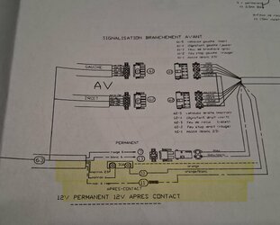

Buenas tardes.
Soy novato en el foro, aunque lo consulto bastante. Tenemos una Caravelair Artica 496, y tenemos un problema con la electricidad
Nos hemos dado cuenta de que llevábamos fundido el fusible del circuito del coche de alimentación bajo llave de la piña (pines 10 y 11).
Al cambiar el fusible, se vuelve a fundir al instante.

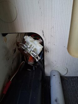

Tras revisar las conexiones, vemos que los cables de la piña se transforman en marrón (+) y negro (–), y que están todos conectados en una misma regleta.
Deducimos que el problema proviene de ahí y que, separando los negros y los marrones, se soluciona.
La pregunta es si alguien sabe para qué sirven o qué alimentan actualmente.
La nevera es de compresor y se alimenta de forma continua desde la batería.
Nuestra suposición es que se trata de una previsión por si algún día se quiere instalar una nevera trivalente, aunque desconocemos si ahora se utiliza mediante algún relé.
A ver si alguien puede arrojar un poco de luz sobre el asunto.

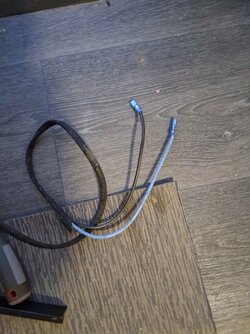

También hemos encontrado esta conexión que tiene tensión, pero que no se controla con ningún botón o interruptor.
