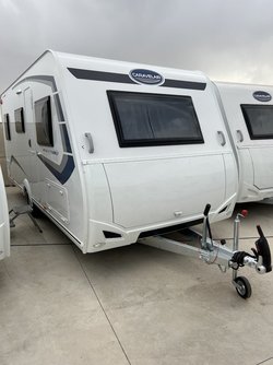

Ya que me habéis acompañado en el proceso, lo suyo es enseñar el resultado :) Bueno, pues… AQUÍ ESTÁ!!!!
Aún hay que matricular y demás, pero ya estaaaaaaaa!!!

Enhorabuena, este fin de semana ya la podrás estrenar
Este fin de semana y el siguiente en principio visita familiar… se me va a hacer largo! Pero ya tengo previstas 2 salidas antes del gran viaje del verano a Francia. De todos modos así me da algo más de tiempo a terminar de comprar cosas que nos faltan.
Y espérate que no me de por enganchar sólo pa dar una vuelta y practicar, jejeje.

Muy chula!!! Me encantan con las paredes lisas...
A disfrutarla!!!

Gracias a todos! Sí, cuando ya me la lleve le haré un reportaje con calma, y en cuanto pase un fin de semana tocará post con impresiones, prometido :)
A disfrutarla!!!
A mí es una cosa que también me llama bastante la atención ahora de nuevecita, aunque me da que cuando me ponga a usarla me fijaré más bien poco en eso :)
Me decían que era más fácil de reparar en caso de golpe, no sé. Espero no tener que comprobarlo (o tardar mucho en hacerlo).
