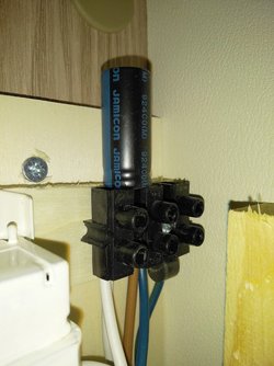

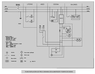

¡Muchísimas gracias Óptimo! Voy a comprobar lo que me comentas, aunque es tal el cabreo que tengo que posiblemente sustituya lo que hay por un transformador decente, que me permita mayor potencia y con ello pueda disponer de algún punto de luz más y conectores USB (no lleva ninguno).Cuesta más hacer las cosas mal que hacerlas bien.

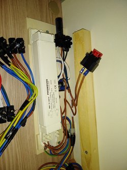

Creo que lo dijimos por aquí,ese transformador es para halógenos y saca AC.
Tiene el rectificador aparte,que es el que señalo.
Ver el archivos adjunto 4123076

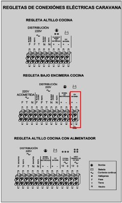

Lo que no veo es algún relé separador ,para estar en camping a 230 o utilizar el coche o batería.
Tendrías que mirar si ese punto del esquema coincide con la entrada de la piña,si hay continuidad.
Si es así,ya lo tienes,solo pon un interruptor de tres posiciones.
Cuando estés en camping,le das y entra tensión al transformador,corta la entrada de batería.
Cuando estés por libre,le das a la otra opcion del interruptor y entra tensión de batería.
Esto es lo fácil.
Si es nueva yo me esperaría a terminar la garantía,por si las moscas.¡Muchísimas gracias Óptimo! Voy a comprobar lo que me comentas, aunque es tal el cabreo que tengo que posiblemente sustituya lo que hay por un transformador decente, que me permita mayor potencia y con ello pueda disponer de algún punto de luz más y conectores USB (no lleva ninguno).

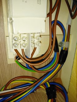

Si te fijas hasta han colocado los dos cables de salida de DC del transformador del mismo color.
Tendré que anular el puente rectificador y el condensador 924 CO(M) y colocar un fusible decente. Repasaré el esquema que he descargado de Across.

¡OK Óptimo! me parece razonable lo que comentas. Conectaré la batería del sistema fotovoltaico y me olvidaré del transformador de momento.Si es nueva yo me esperaría a terminar la garantía,por si las moscas.

Sí, tengo que comprobarlo. ¡Muchas gracias Kafka!Hola; ahí debajo del condensador asoma lo que parece el diodo separador de las alimentaciones de CC de batería y de fuente. Se spone que esos bornes que se ven arriba al lado sean los de alimentación desde batería... Saludos.

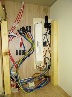

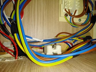

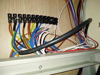

Se lo he comentado al distribuidor de Across de mi zona, y me ha dicho que se lo pasará que mañ iba a fábrica.Este es el berenjenal de instalación que tengo de fábrica en mi caravana Across Safari 375CP recién adquirida por 13 600€.
Esta "instalación" se ubica en la zona del altillo de la cocina de la caravana (F1 -F5)
La "instalación" (F6-F7) se encuentra debajo de la encimera de la cocina
En la regleta (F6) es donde en teoría debería conectar los polos de la batería de mi instalación fotovoltaica...aunque no lo tengo muy claro. En el esquema de la regleta facilitado por el manual de la caravana (Flo he marcado con el recuadro en rojo. ¿Algien me puede ayudar a clarificar lo de la conexión del la batería?, ¿debería poner alguna protección más?, ¿sería compatible con con la caravana conectada a la toma de 230V en un camping?. Muchas gracias por aguantar el pestiño.

En Alemania siempre han estado muy al loro de que el gas funcione como debe, eso es verdad.En España, la legislación de Industria en materia de vehículos se ciñe a sus características como vehículos. Si las ruedas y las luces están en su sitio, etc.
Ni tan siquiera se obliga a acreditar el correcto estado de la instalación de gas en el momento de pasar la ITV, cosa que en Alemania es obligatoria, por ejemplo.
Es por ello que esa instalación hecha llenando dos bolsas con cosas que venden en Leroy Merlin no va a ser relevante a efectos de "Industria". Al menos es de agradecer que no escatimen en la sección de cable.
No obstante, si yo fuese a comprar una caravana y viese una instalación así, saldría corriendo como alma que lleva el diablo.
