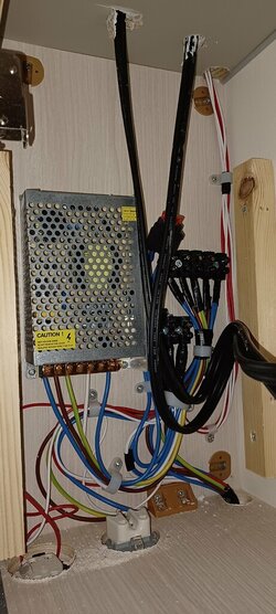

Hola. Por fin el viernes nos entregaron la caravana Across 370 DL, después de un año desde que la pedimos, exactamente 363 días, y me ha sorprendido mucho el cambio, a mejor, en la instalación eléctrica. Además la pedí con dos placas solares y me han dejado instalados los dos reguladores de carga solar, todo muy limpio y aseadito. Os pongo foto.

Eso es una chapuza de instalación. Ni siquiera te han puesto una fuente de alimentación en condiciones, solo un transformador y luego un puente rectificador de mierda, ves donde las comprado y quéjate de los chapuzas que son y lo peligroso que es esa instalación. No se si eso pasarlo por industria y que le pongan una buena multa, es chapuza,chapuza.
Esa instalación viene de fábrica así y no se en que te basas para decir que es peligrosa chapuza si, peligrosa no
No tienen por qué poner una fuente si no es necesaria, ese puente de diodos es de lo mejor que hay
Si no trae led le sobra con eso
Otra cosa es que nos pensamos que en la instalación de 12 voltios se puede poner lo que uno quiera hay que tener cuidado con los consumos y las baterías
Esa instalación es así por una abaratamiento de los costes, es una instalación hecha a mano que no viene preparada, totalmente artesanal. En otras caravanas más caras pagas fuentes diseñadas para caravanas, son soluciones más avanzadas y mejor terminadas pero el coste de la fuente ronda los 200-300€ para arriba dependiendo de la funcionalidad que incorporen...
La normativa la cumplirá, imagino que llevará su magenotermico general y sus respectivas tomas de corriente con su toma de tierra y con sección adecuada.
Feo queda no hay duda, está más como si si lo hicieramos nosotros que com un acabado profesional que es lo que se esperaría.
Han mejorado porque el la última que vi llevaba un transformador de lámparas dicroicas de 50W, con un puente rectificador...

Algo van mejorando. Les ha costado darse cuenta.
Ese tipo de driver lo usamos nosotros para las instalaciones de tiras de led y funcionan muy bien.
Que disfrutéis mucho de vuestra nueva caravana.
Como crítica constructiva, deberían poner terminales en los cables que van a la regleta de la fuente conmutada.
Los taladros para pasar los cables, que imagino serán los de las placas, están de pena, han astillado la madera, y luego han dejado todo el serrín en vez de limpiarlo.
Usar clemas, deberían haber utilizado un bloque de distribución y menos encintados...
Poco profesional bajo mi opinión, da un poco vergüenza presentar ese acabado.
