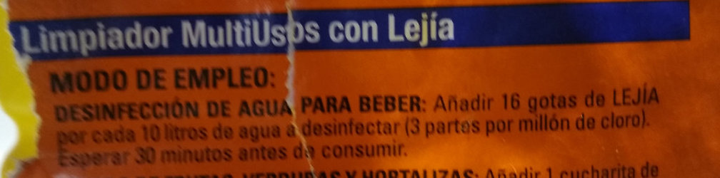

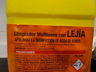

Mira, acabo de sacar estas fotos de la lejía que tengo en casa, que es del Mercadona.
Tiene que poner que es apta para la desinfección de agua de bebida, básicamente que no lleve jabón y cosas raras. Y en el lado contrario te da la proporción para la desinfección. Me da que las pastillas hacen lo mismo.

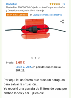

Con 25m. en algun Camping, tendreis que suplementar, por poco con otro alargador y caja protectora. Lo digo porque llevo cable de 35m., 2.5 de Seccion y en varias ocasiones llego justico.
Ojito con los enrollacables y mucho mas con los de 1.5 de Seccion.

Si no hay de 25m esto puede ayudar. Yo tenía uno de 15m y otro de 10m.
Un día llovió bastante y saltó la luz, humedad en la unión.
Aún llevo el de 15m en la caravana "por si".
Si, lo pone en todos, pero por lo que veo npc en cuanto a desenrrollarlo del todo, que aunque no lo ponga es conveniente hacerlo siempre.
