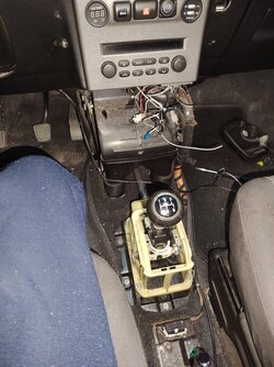

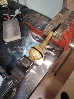

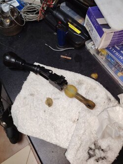

Un pequeño rato y ya tengo la placa del control manual por interruptor y la visual por leds.
También el fusible de control.
Y por otro lado,eso que me ha pasado sirve para una cosa,lo de que se quedan encendidos todos los leds al pulsar uno,si te quedas sin negativo en algún relé ( lo tengo que probar) se encenderían los dos ,la pareja ( ? )
Si te quedas sin el negativo principal de los relés,se encienden todos.
Eso nos daría una pista en caso de avería,tendríamos que buscar directamente los negativos de potencia.
Auto diagnóstico...
No hay mal que por bien no venga.
Ya lo probaré.
