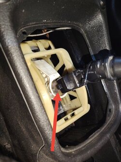

Ayer y hoy,como tengo fiesta ,me estoy dedicando a reparar el coche,lo de la palanca del cambio.
Joder que no encuentro repuestos y por culpa de esto me toca invertir mucho o tirar el coche.
Reparada y medio montada,ya está probado y de momento funciona muy bien.
Ya veremos lo que dura.
Una junta tórica,grasa , pegamento instantáneo y bicarbonato,los ingredientes.

La grasa es para montarlo en su alojamiento.
IMG_20260214_152351.jpg Aqui va la grasa.
No tengo grasa para plásticos pero le he puesto una bastante buena.
Si funciona bien,la semana que viene lo limpio y le pongo la que corresponde.
Edito,y no hacía falta desmontar tanto,con un poco de maña se saca bien.
Bueno,ya está hecho,algo más que aprendo.
